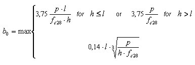

Grubość minimalna
Minimalna grubość belki-ściany powinna być równa
Jeśli belka-ściana jest wystarczająco podłużnie usztywniona zarówno w górnej, jak i dolnej strefie (elementy usztywnienia sięgają podpór), to pierwszy warunek powinien również obejmować weryfikację następującej relacji:
(p/h*fc28).
