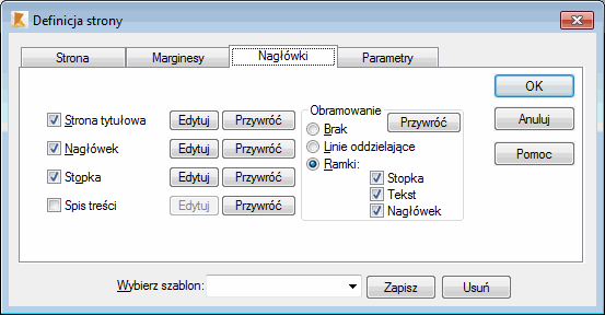

Po wyborze karty Nagłówek/Stopka w oknie dialogowym Układ strony pojawiają się opcje umożliwiające ustawienie parametrów nagłówka i stopki strony.
W powyższym oknie dialogowym użytkownik może określić, czy na wydruku będą pojawiały się: strona tytułowa, nagłówki, stopki i spis treści.
Kliknięcie opcji Edycja znajdującej się obok wybranej opcji pozwala zmodyfikować jej domyślne ustawienia. Modyfikacja Spisu treści ogranicza się do zmiany czcionki, położenia i włączenia lub wyłączenia jego nagłówka.
Naciśnięcie polecenia Przywróć pozwala przywrócić domyślena ustawienia dla wybranej opcji.
Ramka
Wybranie opcji Brak, Linie oddzielające lub Ramka umożliwia ulepszenie wyglądu nagłówka/stopki na stronie.
Kliknięcie opcji Przywróć powoduje przywrócenie domyślnych ustawień dla ramek wydruku.
Aby zapisać ustawienia Nagłówka/Stopki, należy wpisać wybraną nazwę w polu Wybór szablonu i nacisnąć przycisk Zapisz.
