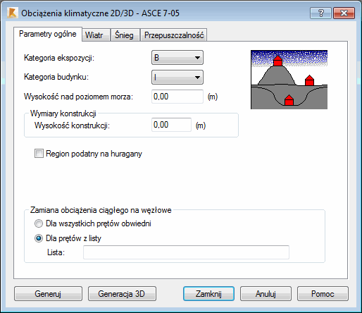

Po otwarciu okna szczegółowych opcji obciążeń klimatycznych i naciśnięciu zakładki Parametry ogólne na ekranie pojawia się przedstawione poniżej okno.
Okno zawiera podstawowe opcje, które są wymagane podczas projektowania konstrukcji przez klimatyczną normę narodową wybraną w Preferencjach zadania. Po wybraniu przez użytkownika opcji w oknie w prawym, górnym rogu okna prezentowana jest ikona, która schematycznie przedstawia wybraną opcję.
Powyższe okno podzielone zostało na kilka pól, które zawierają pewne grupy opcji. W górnej części okna znajdują się opcje:
- Kategoria ekspozycji: B, C lub D
- Kategoria budynku - I, II, III lub IV
- Wysokość nad poziomem morza - umożliwia podanie wysokości nad poziomem morza, na której znajduje się konstrukcja.
- Region podatny na huragany - na podstawie tych wymienionych powyżej parametrów wyznaczana jest wartość współczynnika ważności
W górnej części okna w polu Wymiary konstrukcji znajdują się opcje:
- Wysokość - umożliwia definiowanie wysokości konstrukcji; na podstawie tego wymiaru wyznaczane jest ciśnienie wiatru
- Poziom odniesienia - określa poziom odniesienia dla struktury. Dla elementów konstrukcyjnych znajdujących się poniżej poziomu posadowienia nie są generowane obciążenia klimatyczne.
W polu Zmiana obciążenia ciągłego na węzłowe znajdują się opcje:
- Dla wszystkich prętów obwiedni - jeżeli ta opcja jest wybrana, to obciążenia klimatyczne wygenerowane dla wszystkich prętów obwiedni konstrukcji zostaną zamienione na obciążenia węzłowe.
- Dla prętów listy - jeżeli ta opcja jest wybrana, to obciążenia klimatyczne wygenerowane dla wybranych prętów obwiedni konstrukcji zostaną zamienione na obciążenia węzłowe. Wybrane pręty należy wprowadzić w pole Lista. Lista prętów może być wybierana przez użytkownika ręcznie (poprzez podanie numerów) lub selekcjonowana graficznie. Obciążenia klimatyczne dla wybranych prętów będą generowane w węzłach prętów.
