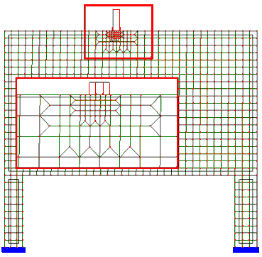

Szczególnie duży wpływ na wartość wyników ma sposób siatkowania w okolicy przyłożenia obciążeń. Aby zapewnić odpowiednio gęstą siatkę, przyjęto, że rozmiar oczka siatki na całej belce-ścianie nie może być większy niż minimalna szerokość rozkładu obciążenia przyłożonego na belce-ścianie. Dodatkowo, jeśli zachodzi taka konieczność, program dokonuje automatycznego zagęszczenia siatki w obszarach przyłożenia obciążeń. Przyjmuje się, że dla uzyskania wyników niezależnych od specyficznego układu elementów skończonych, konieczne jest opisanie obszaru rozkładu obciążenia w taki sposób, aby przypadały przynajmniej cztery elementy na szerokości rozkładu. Podejście takie prowadzi do uzyskania wystarczająco dokładnej siatki elementów skończonych, a jednocześnie nie powoduje zbytniego wydłużenia czasu obliczeń. Na rysunku pokazano siatkę elementów skończonych wygenerowaną dla przykładowej belki-ściany obciążonej siłą rozłożoną na zadanej szerokości.
