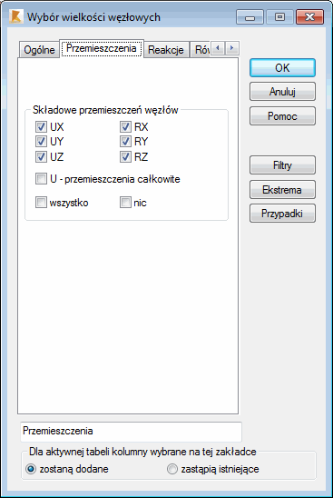

Po wybraniu karty Przemieszczenia w oknie dialogowym Wybór wielkości węzłowych na ekranie pojawia się pokazane poniżej okno dialogowe.
Można wybrać następujące składowe przemieszczeń węzłów.
- RX i RY, RZ — Po wybraniu kolumny tabeli zostają dodane do wyświetlanych obrotów węzłów konstrukcji odpowiednio wokół osi X, Y, lub Z w globalnym układzie współrzędnych (otrzymanym podczas analizy konstrukcji).
- UX, UY, UZ — Po wybraniu kolumny tabeli zostają dodane do wyświetlanych przemieszczeń węzłów konstrukcji odpowiednio w kierunku osi X, Y, lub Z w globalnym układzie współrzędnych (otrzymanym podczas analizy konstrukcji).
- Dodatkowo wybrane może zostać przemieszczenie całkowite, które jest wypadkowym przemieszczeniem w układzie globalnym, a którego wartość jest równa pierwiastkowi z sumy kwadratów przemieszczeń UX, UY, UZ.
