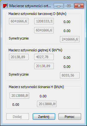

Dla wstępnie zdefiniowanej geometrii płyty (żebrowanie, strop skrzynkowy, ruszt) macierze sztywności obliczane są na podstawie parametrów geometrycznych płyty.
Po wybraniu jednego z wstępnie zdefiniowanych typów geometrii płyty z listy w oknie dialogowym Nowa grubość, kliknij opcję Wyświetl, aby otworzyć okno dialogowe Macierze sztywności - Ortotropia z obliczonymi wartościami macierzy sztywności. Wszystkie pola w oknie dialogowym Macierze sztywności ortotropowej są niedostępne. Ponadto opcja Zastępcza grubość jest wyłączona, a pola edycyjne do definicji grubości niedostępne.
W przypadku wybrania opcji umożliwiającej użytkownikowi definicję macierzy ortotropii w oknie dialogowym Nowa grubość nie ma parametrów geometrycznych płyty. Kliknij przycisk Definiuj, który powoduje otwarcie okna dialogowego Macierze sztywności - Ortotropia z dostępnymi polami edycyjnymi do definicji wartości macierzy.
Uwaga: Macierz sztywności tarczowej D jest wymagana tylko dla konstrukcji typu powłoka; dla konstrukcji płytowych nie jest ona dostępna.
W przypadku gdy użytkownik definiuje macierze sztywności ortotropowej, opcja Zastępcza grubość w oknie dialogowym Nowa grubość jest niedostępna, ale pola edycyjne do definicji grubości są dostępne.
