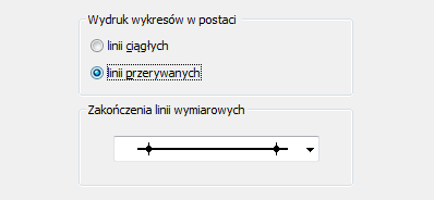

Kliknij opcję Wydruki w oknie dialogowym Preferencje, aby wyświetlić dwie dodatkowe opcje: Symbole na wydrukach i Wydruki.
Kliknij opcję Symbole na wydrukach, aby wybrać typ prezentacji wykresu i linii wymiarowej wydruków.
Kliknij opcję Wydruki, aby wybrać:
