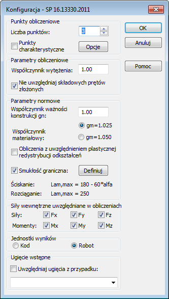

Użyj tego okna dialogowego do zdefiniowania parametrów stosowanych podczas weryfikacji pręta stalowego zgodnie z rosyjską normą stalową.
Dostęp
- W układzie Wymiarowanie stali/aluminium kliknij przycisk Konfiguracja w oknie dialogowym Obliczenia.
Uwaga: Norma SP16.13330.2011 zastąpi dotychczasową wersję normy dla konstrukcji stalowych SNiP II-23-81. Dlatego też wszystkie odwołania do tabel lub paragrafów normy dotyczą normy SP16.13330.2011, z wyjątkiem gdy określono inaczej.
Elementy okna dialogowego
- Punkty obliczeniowe
- Określ liczbę punktów obliczeniowych lub punktów charakterystycznych:
- Podaj liczbę punktów, które są równomiernie rozłożone na długości pręta.
- Wybierz punkty charakterystyczne, a następnie kliknij polecenie Opcje, aby otworzyć okno dialogowe Obliczenia w punktach charakterystycznych.
- Parametry obliczeniowe
- Współczynnik wytężenia
- Wprowadź współczynnik wytężenia, aby określić mnożnik, przez który pomnożona zostanie granica plastyczności. Ta operacja spowoduje zwiększenie lub zmniejszenie granicy plastyczności.
- Składowe prętów złożonych nie są brane pod uwagę
- Wybierz tę opcję, aby zignorować składowe prętów złożonych dla elementów podczas obliczeń.
- Parametry normowe
- Określ parametry normowe, takie jak współczynnik ważności konstrukcji gn, współczynnik materiałowy gm i wartości ograniczenia smukłości.
- Obliczenia z uwzględnieniem plastycznej redystrybucji odkształceń
- Określ, czy chcesz podczas obliczeń uwzględnić plastyczną redystrybucję odkształceń.
- Ograniczenie smukłości
- Wybierz tę opcję, aby sprawdzić smukłość maksymalną.
- Kliknij przycisk Definiuj, aby określić dopuszczalne wartości smukłości pręta.
- Siły wewnętrzne uwzględniane w obliczeniach
- Określ, które siły i momenty powinny być brane pod uwagę podczas obliczeń.
- Jednostki wyników
- Określ, czy chcesz użyć jednostek rosyjskiej normy stalowej czy jednostek używanych w programie Robot w obszarze wyników wymiarowania pręta.
- Ugięcie
- Wybierz opcję Uwzględniaj ugięcia od przypadku, a następnie wybierz przypadek obciążenia, dla którego wyznaczone przemieszczenia będą traktowane jako ugięcia konstrukcji.
