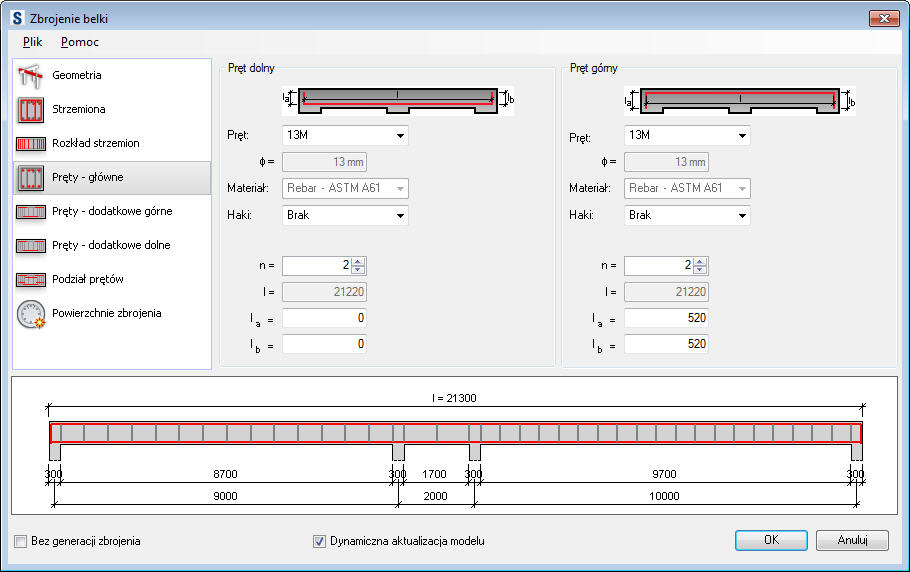

Zbrojenie podłużne jest generowane wzdłuż całej długości belki. Parametry zbrojenia podłużnego obejmują poniższe pozycje:
parametry prętów górnych
Pręty podłużne domyślnie są ułożone w sposób ciągły wzdłuż długości belki. Jednakże mogą być podzielone powyżej podpór. Po wybraniu opcji Podziel pręty powyżej podpór pręty podłużne dzielone są nad wybraną podporą. Dodatkowo dla tych prętów można określić długość kotew powyżej podpory.
