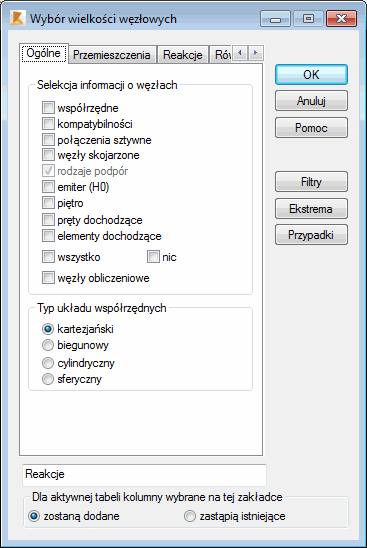

Po wybraniu zakładki Ogólne w oknie dialogowym Wybór wielkości węzłowych na ekranie pojawi się pokazane poniżej okno dialogow, w którym zaprezentowane będą wartości należące do węzłów konstrukcji.
W polu Wybór informacji o elemencie można wybrać do tabeli następujące wielkości dotyczące węzłów konstrukcji.
- Współrzędne - współrzędne węzłów konstrukcji.
- Kompatybilność - zgodne węzły zdefiniowane w węzłach konstrukcji.
- Sztywne połączenia - sztywne połączenia zdefiniowane w węzłach konstrukcji.
- Rodzaje podpór.
- Węzły w miejscach, gdzie emitters znajdują się (Finite element generowania siatki dla plate-shell struktury).
- Typ układu współrzędnych - można wybrać następujące układy współrzędnych w Robot: Kartezjański, biegunowych, cylindryczny lub sferycznych.
Dodatkowo można przedstawić w tabeli listę węzłów obliczeniowych oraz informacje o prętach i elementach dochodzących do węzła w następujących okolicznościach:
- Po włączeniu opcji Pręty dochodzące w tabeli pojawia się dodatkowa kolumna, w której prezentowane będą numery dochodzących prętów dla każdego węzła.
- Po włączeniu opcji Elementy dochodzące w tabeli pojawia się dodatkowa kolumna, w której prezentowane będą numery dochodzących elementów skończonych (prętowych, powierzchniowych lub objętościowych) dla każdego węzła.
- Po włączeniu opcji Węzły skojarzone w tabeli pojawia się dodatkowa kolumna, w której prezentowane będą numery węzła skojarzonego przez obliczeniowy element DSC dla każdego węzła.
- Po wybraniu opcji Obliczenia węzły, obliczenia węzły są dodawane do węzła. Lista obliczenia węzłów nie jest dostępna na karcie Edycja węzła tabeli.
