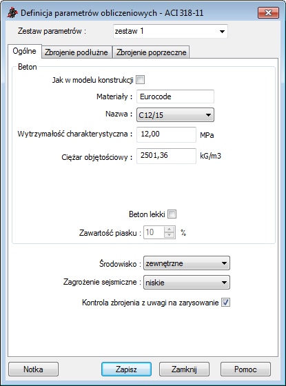

Użyj tego okna dialogowego, aby zdefiniować parametry obliczeń prętów żelbetowych zgodnie z normami ACI 318.
Dostęp
- Kliknij kolejno opcje Wymiarowanie
Zbrojenie wymagane belek/słupów — opcje
Parametry obliczeniowe, aby otworzyć okno dialogowe Parametry obliczeniowe, a następnie kliknij przycisk
- Kliknij przycisk
(Parametry obliczeniowe prętów żelbetowych), aby otworzyć okno dialogowe Parametry obliczeniowe, a następnie kliknij przycisk
Elementy okna dialogowego
- Beton
Wybierz nazwę zdefiniowanego betonu.
Uwaga: Jeśli zaznaczona jest opcja Jak w modelu konstrukcji, zostaną użyte parametry używane w modelu konstrukcji.
- Beton lekki
Jeśli jest wybrana opcja Beton lekki, wówczas można określić procentową zawartość piasku.
Można również określić następujące parametry:
- Klasa środowiska (zewnętrznego lub wewnętrznego) — parametr używany do automatycznego obliczenia wilgotności,
- Zagrożenie sejsmiczne — w zależności od zagrożenia sejsmicznego ryzyko może być: Niskie, Średnie i Wysokie. Wybranie niskiego ryzyka spowoduje, że nie będą uwzględniane wymagania sejsmiczne.
- Kontrola zbrojenia z uwagi na zarysowanie — opcja umożliwiająca sprawdzenie zbrojenia pod kątem zarysowania według normy ACI 318.
