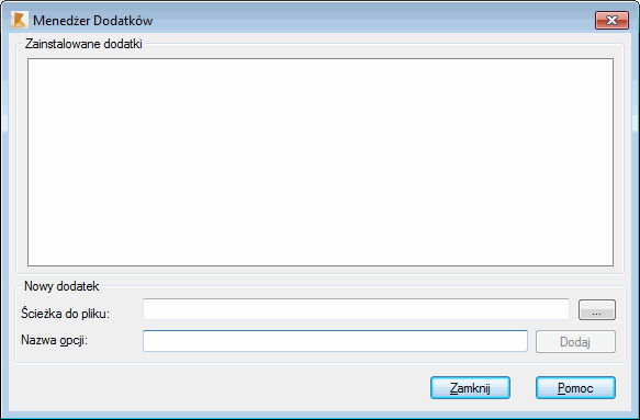

Aby otworzyć okno Menedżer dodatków, należy wybrać polecenie Dodatki / Menedżer dodatków. Opcja służy zarówno do instalowania, jak i umieszczania dodatków (programów) w odpowiednich miejscach w menu programu Robot.
Okno dialogowe Menadżer dodatków składa się z następujących części:
panela Zainstalowane składniki, który zawiera wszystkie zainstalowanych programy (dodatki)
opcji umożliwiających instalację dodatków.
Aby zainstalować program (dodatek), należy wskazać plik *.dll lub *.exe mogący zawierać jeden lub więcej dodatków. Można tego dokonać w jeden z wybranych sposobów:
Po wybraniu pliku należy nacisnąć przycisk Dodaj. Po zakończeniu instalacji programu zostanie on wyświetlony w lewym panelu okna dialogowego. Każdy zainstalowany dodatek (przedstawiany w polu Zainstalowane składniki) posiada obok nazwy pole wyboru określające aktywność dodatku.
Zainstalowany dodatek znajduje się w menu Dodatki.
Aby usunąć dodatek, należy nacisnąć klawisz Delete na klawiaturze.
