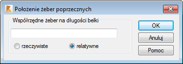

Położenie żeber poprzecznych (ANSI/AISC 360-05 i ANSI/AISC 360-10)
Użyj tego okna dialogowego, aby określić rozstaw żeber poprzecznych na długości belki w rzeczywistych współrzędnych lub w stosunku do długości belki.
Dostęp
Elementy okna dialogowego
Rozkład żeber wzdłuż długości belki
Wprowadź współrzędne żeber poprzecznych na długości belki i określ, czy współrzędne są rzeczywiste czy względne do długości belki.
Uwaga:
  • Na podstawie położenia poprzecznych żeber usztywniających wyznaczana jest w programie długość nieusztywnionego środnika; informacja ta wykorzystywana jest do wyznaczenia nośności na ścinanie Vn zgodnie z rozdziałem G.
  • Program nie prowadzi sprawdzenia poprawności geometrycznej żeber poprzecznych zgodnie z G2.2.
