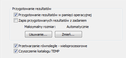

Zaawansowane
Po wyborze opcji Zaawansowane w prawej części okna dialogowego Preferencje pojawia się pokazane poniżej pole:
W górnej części okna dialogowego znajduje się pole Przygotowanie rezultatów; opcje znajdujące się w tym polu obsługują zapis wyników dla map na panelach w celu przyspieszenia powtórnego ich wyświetlenia lub wydruku:
Naciśnięcie klawisza Zmień powoduje otwarcie dodatkowego okna dialogowego pokazanego na poniższym rysunku.
Opcje znajdujące się w powyższym oknie dialogowym pozwalają na określenie maksymalnego miejsca na dysku dla zapisu buforów z rezultatami. Domyślnie wybrana jest obsługa automatyczna (w takim przypadku wszystkie pola edycyjne nie są dostępne).
W przypadku wybrania ustawień użytkownika należy podać maksymalny rozmiar zajmowany przez bufory oraz minimalny wartość wolnego miejsca.
