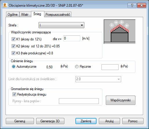

Po otwarciu okna Obciążenia klimatyczne i naciśnięciu karty Śnieg na ekranie pojawia się przedstawione poniżej okno.
W programie zrealizowane zostały następujące schematy (SniP 2.01.07-85, tabela str. 23 i dalsze):
- 1 - warianty 1, 2, 3 (2 i 3 dla włączonej opcji Redystrybucja śniegu
- 3 - strefa C, wariant 1 i 2 (dla wybranej opcji Świetliki (aktywacja)) - wariant 2
- 4, 5 - wariant 1 i 2 (włączona opcja Dachy wielokrotne(aktywacja)) - wariant 2
Powyższe okno podzielone zostało na kilka pól, które zawierają pewne grupy opcji. W górnej części okna znajduje się opcja Strefa. Jest to lista wyróżnionych dla normy klimatycznej stref obciążenia śniegiem. To jeden ze współczynników określających wartość ciśnienia wiatru na poszczególne elementy konstrukcji. Dodatkowo określone mogą zostać wartości współczynników zmniejszających dla kliku typów konstrukcji.
W polu Ciśnienie śniegu znajdują się pola i opcje:
- W polu Ciśnienie śniegu znajdują się opcje:
- Automatycznie - opcja uruchamia automatyczne obliczanie ciśnienia śniegu na podstawie zadanych parametrów położenia konstrukcji
- Ręcznie - włączenie ręcznego definiowania ciśnienia śniegu.
- W polu Gromadzenie się śniegu znajdują się opcje:
- Redystrybucja śniegu - opcja ta pozwala na generację obciążeń śniegiem z uwzględnieniem zsuwania się śniegu z nachylonych połaci dachowych, zwiewania śniegu przez wiatr oraz gromadzenia śniegu przez różne przeszkody na połaciach dachowych (rynny, naszczytniki) standardowo obciążenia śniegiem są generowane z uwzględnieniem redystrybucji śniegu na połaciach dachowych.
- Rynny - lista prętów - opcja umożliwia wybór węzłów obwiedni, w których umieszczono dodatkowe przeszkody uniemożliwiające zsuwanie się śniegu z połaci dachowych. Przeszkody takie powodują gromadzenie się śniegu na połaciach dachowych i lokalnie zwiększają obciążenia połaci dachowej. Istnieje możliwość ręcznego podania węzłów obwiedni lub ich selekcji graficznej.
Naciśnięcie klawisza Współczynniki powoduje otwarcie okna dialogowego, w którym określone mogą zostać współczynniki dla obciążenia śniegiem.
