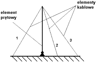

    Częstym przypadkiem jest zadanie siły naciągu kabla mniejszej od działającego na niego obciążenia (np. ciężar własny); w takim przypadku jest uzasadnione, że zadanie nie ma fizycznego rozwiązania. Podobny problem dotyczy na przykład schematu statycznego przedstawionego na poniższym rysunku.
    Przedstawiony schemat może stanowić model całej konstrukcji bądź też być fragmentem większej konstrukcji. Jeżeli w trakcie definicji kabli narzucone zostaną przypadkowe wartości sił naciągu montażowego w kablach numer 1, 2 i 3, to najprawdopodobniej spełnienie warunków równowagi dla kierunku poziomego będzie niemożliwe (suma poziomych składowych sił naciągu ze wszystkich trzech kabli musiałaby być równa lub bliska zeru). W związku z tym proces obliczeniowy dla tej konstrukcji nie będzie zbieżny lub też otrzymane zostaną błędy obliczeniowe, które najczęściej odpowiadają nienormalnie dużym przemieszczeniom i kątom obrotu węzłów konstrukcji (aby spełnione były warunki równowagi, w programie wyznaczane są nienormalnie duże kąty obrotu, co najczęściej powoduje wyjście z dziedziny funkcji: acos, asin lub pierwiastek).
    Dlatego we wstępnym etapie obliczeń bezpieczniej jest zdefiniować kable nie poprzez siły naciągu, ale poprzez podanie długości kabla. Dopiero wtedy po zorientowaniu się, jakiego rzędu są siły naciągu, dla rozsądnych wartości długości kabla można dobierać wartości sił naciągu, pamiętając o przynajmniej przybliżonym spełnieniu warunków równowagi w węzłach o schemacie podobnym do tego przedstawionego na powyższym rysunku.
