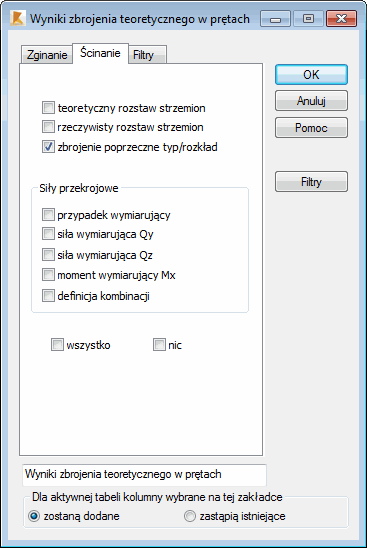

Po wybraniu zakładki Ścinanie w oknie dialogowym Słupy (Teoretyczne (wymagane) zbrojenie prętów - słupy, belki żelbetowe) na ekranie pojawia się pokazane poniżej okno dialogowe. Na ekranie pojawia się okno dialogowe pokazane na poniższym rysunku.
W powyższym oknie dialogowym wybrane mogą zostać następujące wielkości, które będą prezentowane w tabeli wyników zbrojenia teoretycznego dla prętów konstrukcji:
- Rozstaw strzemion — rozstaw strzemion wzdłuż długości pręta konstrukcji (wymagany i podany)
- Zbrojenie poprzeczne - rozkład/typ - typ i rozkład zbrojenia poprzecznego (rozkład zbrojenia ustalony normą)
- Siły wewnętrzne
- Przypadek wymiarujący - przypadek, który decyduje o wymiarowaniu (powierzchni zbrojenia) pręta.
- Siła wymiarująca Qy i Qz - wartości sił ścinających
- Moment wymiarujący Mx - wartość momentu skręcającego
- Definicja kombinacji - definicja kombinacji decydującej o wymiarowaniu (powierzchni zbrojenia) pręta.
W dolnej części okna dialogowego znajdują się opcje:
- Wszystko - wybór wszystkich opcji znajdujących się w zakładce (w tabeli prezentowane będą wszystkie opcje znajdujące się w zakładce)
- Nic - żadna z opcji znajdujących się na zakładce nie zostanie wybrana do prezentacji.
