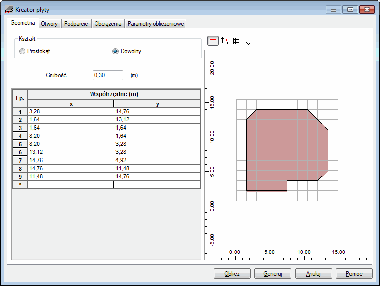

Opcje znajdujące się na zakładce Geometria pozwalają na definicję geometrii płyty; możliwa jest definicja płyt o kształcie:

Dowolny kształt płyty
W przypadku definicji płyty o dowolnym kształcie użytkownik może wprowadzać kolejne węzły płyty.
Wartości znajdujące się w tabeli można modyfikować; po zmianie współrzędnych w tabeli zmienia się geometria płyty na przedstawianym w oknie dialogowym rysunku.

Dla płyty o dowolnym kształcie należy określić grubość płyty.
