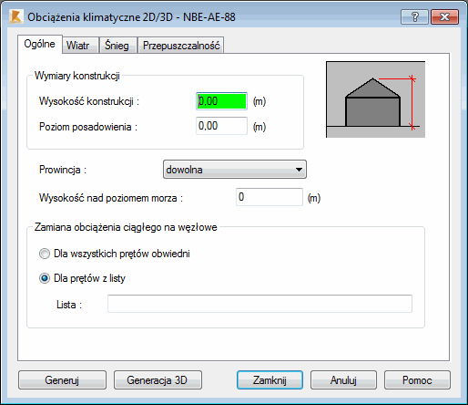

Po otwarciu okna Obciążeń klimatycznych i kliknięciu karty Ogólne pojawia się przedstawione poniżej okno.
Okno zawiera podstawowe opcje wymagane przez narodową normę klimatyczną wybraną w oknie dialogowym Preferencjach zadania. Po wybraniu przez użytkownika opcji w oknie w prawym, górnym rogu okna prezentowana jest ikona, która schematycznie przedstawia wybraną opcję.
Powyższe okno podzielone zostało na kilka pól, które zawierają pewne grupy opcji. W górnej części okna w polu Wymiary konstrukcji znajdują się opcje:
- Wysokość konstrukcji - Określa wysokości konstrukcji, na podstawie której wyznaczane jest ciśnienie wiatru.
- Poziom odniesienia - określa poziom odniesienia konstrukcji. Obciążenia klimatyczne nie są generowane dla elementów konstrukcyjnych znajdujących się poniżej poziomu odniesienia.
W środkowej części okna znajdują się opcje:
- Prowincja - Umożliwia wybór regionu, w którym znajdować będzie się konstrukcja.
- Wysokość nad poziomem morza - określa wysokość nad poziomem morza, na której znajduje się konstrukcja.
Uwaga: Wysokość nad poziomem morza musi być podawana w metrach.
W polu Zmiana obciążenia ciągłego na węzłowe znajdują się następujące opcje:
- Dla wszystkich prętów obwiedni - jeżeli ta opcja jest wybrana, to obciążenia klimatyczne wygenerowane dla wszystkich prętów obwiedni konstrukcji zostaną zamienione na obciążenia węzłowe
- Dla prętów listy - jeżeli ta opcja jest wybrana, to obciążenia klimatyczne wygenerowane dla wybranych prętów obwiedni konstrukcji zostaną zamienione na obciążenia węzłowe. Wybrane pręty należy wprowadzić w pole Lista. Lista prętów może być wybierana przez użytkownika ręcznie (poprzez podanie numerów) lub selekcjonowana graficznie. Obciążenia klimatyczne dla wybranych prętów będą generowane w węzłach prętów.
