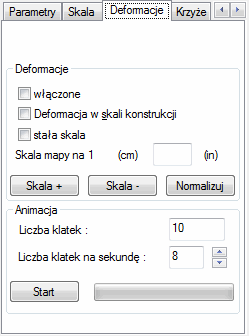

Po wybraniu zakładki Deformacje w oknie dialogowym Mapy można dostosować deformacje mapy.
W oknie pokazanym powyżej znajdują się następujące opcje:
- Aktywny. Kliknij, aby wyświetlić deformacje dla obecnie projektowanej konstrukcji.
- Stała skala. Kliknij, aby wybrać tę samą skalę dla wszystkich wyświetlanych wykresów. Jest to przydatne podczas porównywania wyników otrzymanych w różnych przypadkach obciążeń.
- Skala +. Naciśnięcie tego przycisku powoduje, że zmniejszana jest liczba jednostek na 1 cm wykresu wybranej wielkości.
- Skala -. Naciśnięcie tego przycisku powoduje, że zwiększana jest liczba jednostek na 1 cm wykresu wybranej wielkości.
- Normalizuj. naciśnięcie tego przycisku powoduje, że mapy wybranej wielkości będą prezentowane w taki sposób, że skala dostosowywana będzie do maksymalnej i minimalnej wartości wybranej wielkości.
- Animacja. Na ekranie można wyświetlić wykresy odkształceń konstrukcji. Aby tego dokonać, należy:
1. Podać liczbę tworzonych klatek.
2. Zdefiniować liczbę klatek na sekundę.
3. Kliknąć przycisk Rozpocznij.
W trakcie prezentacji animacji na ekranie pojawia się pasek narzędziowy umożliwiający zatrzymanie, wznowienie odtwarzania animacji, przewinięcie animacji itp. Można również zapisać stworzoną animację deformacji konstrukcji do pliku o rozszerzeniu *.avi. Istnieje także możliwość wczytania i odtworzenia pliku *.avi, w którym zapisano stworzoną wcześniej deformację konstrukcji.
