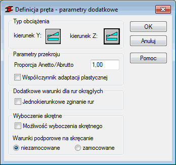

Opcja służy do określenia dodatkowych parametrów normowych typu pręta stalowego. Dostęp do parametrów jest możliwy po naciśnięciu przycisku Więcej znajdującego się w oknie dialogowym Definicja pręta - parametry.
Możliwe są do ustawienia następujące parametry:
- Parametry typu obciążenia w kierunku osi Y i Z
- Parametry przekroju
- Proporcja Anetto/Abrutto - wielkość ta jest brana pod uwagę jedynie w przypadku rozciągania pręta. Jest to współczynnik określający stosunek pola powierzchni przekroju pręta bez uwzględniania otworów na nity lub śruby (Anetto) do pola powierzchni całkowitej przekroju (Abrutto).
- Należy okreslić, czy wykorzystywany ma być współczynnik adaptacji plastycznej.
- Warunki w przypadku okrągłych rur. Jeżeli opcja Jednokierunkowe zginanie rur jest włączona, to dla tego typu przekroju wyznaczany jest moment zginający będący sumą momentów działających wzdłuż osi Y i Z; ten wypadkowy moment jest podstawą do wymiarowania prętów.
- Warunki wyboczenia skrętnego; należy określić, czy takie wyboczenie będzie brane pod uwagę oraz jakie są warunki podporowe na skręcanie pręta (pręt zamocowany lub niezamocowany).
