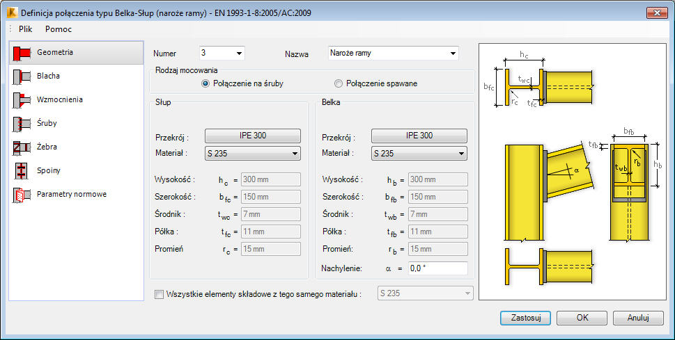

Parametry geometrii połączenia stalowego belka-słup:
Dopuszczalne są dwa typy połączenia belki i słupa:
W środkowej części okna dialogowego prezentowane są parametry geometryczne i materiałowe słupa stalowego i belki stalowej, dla których utworzone ma zostać połączenie.
Jeżeli zostanie włączona opcja Wszystkie elementy z tego samego materiału, to belka i słup będą wykonane z tego samego materiału.
