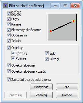

Filtr selekcji graficznej
Należy otworzyć okno dialogowe, umożliwiające określenie elementów konstrukcji, które będą podświetlone w obszarze rysowania, na jeden z poniższych sposobów:
W oknie pokazanym powyżej znajdują się następujące opcje:
Węzły
Jeżeli opcja ta jest włączona (), w obszarze rysowania wybierane są węzły konstrukcji.
Jeśli ta opcja jest wyłączona, to podczas graficznej selekcji na ekranie graficznym węzły konstrukcji będą wybierane.
Pręty
Jeżeli opcja ta jest włączona (), w obszarze rysowania wybierane są pręty konstrukcji.
Jeśli ta opcja jest wyłączona, to podczas graficznej selekcji na ekranie graficznym pręty konstrukcji będą wybierane.
Panele
Jeżeli opcja ta jest włączona (), w obszarze rysowania wybierane są panele.
Jeśli ta opcja jest wyłączona, to podczas graficznej selekcji na ekranie graficznym panele zdefiniowane w konstrukcji będą wybierane.
Elementy skończone
Jeżeli opcja ta jest włączona (), w obszarze rysowania wybierane są elementy skończone generowane dla modelu konstrukcji.
Jeśli ta opcja jest wyłączona, to podczas graficznej selekcji na ekranie graficznym elementy skończone wygenerowane w konstrukcji będą wybierane.
Obciążenia
Jeżeli opcja ta jest włączona (), w obszarze rysowania wybierane są obciążenia zdefiniowane w konstrukcji (dotyczy graficznego wyświetlania wszystkich obciążeń).
Jeśli ta opcja jest wyłączona, to podczas graficznej selekcji na ekranie graficznym obciążenia zdefiniowane w konstrukcji będą wybierane.
Teksty
Jeżeli opcja ta jest włączona (), w obszarze rysowania wybierany jest tekst.
Jeśli ta opcja jest wyłączona, to podczas graficznej selekcji na ekranie graficznym teksty będą wybierane.
Objects
Jeżeli opcja ta jest włączona (), w obszarze rysowania wybierane są wszystkie opcje związane z obiektami (łuki, okręgi, panele, polilinie, kontury itd.).
Po wyłączeniu tej opcji wymienione opcje związane z obiektami stają się dostępne.
Kontury
Jeżeli opcja ta jest włączona (), w obszarze rysowania wybierane są kontury zdefiniowane w konstrukcji.
Jeśli ta opcja jest wyłączona, to podczas graficznej selekcji na ekranie graficznym kontury zdefiniowane w konstrukcji będą wybierane.
Polilinie
Jeżeli opcja ta jest włączona (), w obszarze rysowania wybierane są polilinie zdefiniowane w konstrukcji.
Jeśli ta opcja jest wyłączona, to podczas graficznej selekcji na ekranie graficznym polilinie zdefiniowane w konstrukcji będą wybierane.
Łuki
Jeżeli opcja ta jest włączona (), w obszarze rysowania wybierane są łuki zdefiniowane w konstrukcji.
Jeśli ta opcja jest wyłączona, to podczas graficznej selekcji na ekranie graficznym łuki zdefiniowane w konstrukcji będą wybierane.
Okręgi
Jeżeli opcja ta jest włączona (), w obszarze rysowania wybierane są okręgi zdefiniowane w konstrukcji.
Jeśli ta opcja jest wyłączona, to podczas graficznej selekcji na ekranie graficznym okręgi zdefiniowane w konstrukcji będą wybierane.
Obiekty złożone
Jeżeli opcja ta jest włączona (), w obszarze rysowania wybierane są obiekty złożone (obiekty, które są wynikiem przeprowadzenia operacji wyciągania i przekręcania) utworzone w konstrukcji.
Jeśli ta opcja jest wyłączona, to podczas graficznej selekcji na ekranie graficznym obiekty złożone utworzone w konstrukcji będą wybierane.
Obiekty złożone - części
Jeżeli opcja ta jest włączona (), w obszarze rysowania wybierane są części obiektów złożonych (obiekt, który używany był do definiowania operacji wyciągania i przekręcania, boki obiektów złożonych oraz dno i przykrycie obiektów złożonych) utworzone w konstrukcji.
Jeśli ta opcja jest wyłączona, to podczas graficznej selekcji na ekranie graficznym części obiektów złożonych utworzone w konstrukcji będą wybierane.
W prawej części znajdują się dwa klawisze:
W dolnej części okna dialogowego znajduje się opcja Zastosuj bez potwierdzenia. Włączenie tej opcji oznacza, że aby wybrane opcje w oknie dialogowym Filtr selekcji graficznej będą zastosowane dopiero po naciśnięciu klawisza Zastosuj. Wyłączenie tej opcji oznacza, że wybranie opcji w oknie dialogowym Filtr selekcji graficznej nie musi być potwierdzone naciśnięciem klawisza Zastosuj.
