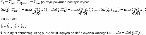

Tp - czas trwania zapisu trzęsienia ziemi, ω = 2π/T - pulsacja dla Tmin ≤ T ≤ Tmax, ξ - parametr tłumienia (wyrażony w procentach w stosunku do tłumienia krytycznego), F(t) – dany wykres przyspieszenia.

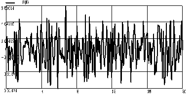

Zakładamy, że dana jest funkcja analizy czasowej F(t) - rysunek 1. Kolejność problemów Cauchy'ego dla punktów (2) dla T = T1 < T2 <... < Tn zostanie zintegrowana numerycznie, gdzie

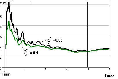

Spektrum odpowiedzi przedstawiono na rysunku 2.
Rys. 1
Rys. 2
