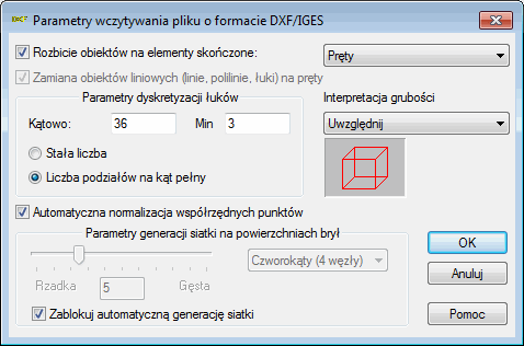

Parametry wczytywania plików o formacie DXF/IGES
Opcja służy do określenia parametrów otwieranego w programie pliku o rozszerzeniu DXF/DWG/IGES. Po wybraniu w oknie dialogowym Otwórz pliku o jednym z wymienionych rozszerzeń i naciśnięciu przycisku Otwórz na ekranie pojawia się pokazane na poniższym rysunku okno dialogowe.
To okno pozwala na wybranie opcji otwarcia importowanego pliku w programie Robot:
Rozbicie obiektów na elementy skończone
Jeżeli ta opcja jest włączona, to elementy zdefiniowane w pliku o formacie DXF będą traktowane jako pręty lub powierzchniowe elementy skończone. Dostępna jest wtedy lista elementów: pręty, elementy czworokątne (4-węzłowe), elementy czworokątne (8-węzłowe), elementy objętościowe (8-węzłowe), elementy objętościowe (24-węzłowe).
Jeżeli ta opcja jest wyłączona, to elementy zdefiniowane w pliku o formacie DXF będą traktowane jako obiekty (linie, łuki, kontury itp.). Wyłączenie tej opcji jest zalecane jedynie dla konstrukcji typu płyta/powłoka.
Zamiana obiektów liniowych na pręty
Opcja jest dostępna, jeżeli wyłączona jest opcja Rozbicie obiektów na elementy skończone. Włączona opcja pozwala na zamianę obiektów liniowych występujących w pliku DXF na elementy prętowe. Wyłączenie opcji powoduje traktowanie linii, polilinii, łuków jak obiektów.
Automatyczna normalizacja współrzędnych punktów
Wączenie tej opcji powoduje, że współrzędne niektórych punktów (np. punktów leżących na łuku) będą nieznacznie zaokrąglane podczas wczytywania pliku DXF; wyłączenie tej opcji powoduje wczytanie współrzędnych punktów zapisanych w pliku DXF.
Parametry dyskretyzacji łuków
Kąt - pole umożliwiające podanie liczby elementów, które będą tworzone na definiowanym łuku.
Min - po wybraniu opcji Liczba podziałów kąta pełnego aktywna staje się opcja Min, która definiuje najmniejszą liczbę podziałów kąta pełnego. Wartość domyślna tego parametru jest równa 3.
Stała liczba - jeżeli ta opcja zostanie wybrana, to łuk podzielony zostanie na taką liczbę elementów na powierzchni łuku, jaka została zdefiniowana w polu Kątowo.
Liczba podziałów kąta pełnego - jeżeli ta opcja zostanie wybrana, to liczba wpisana w polu Kątowo oznaczała będzie liczbę podziałów kąta pełnego (360 stopni). Wartość domyślna tego parametru jest równa 3.
Łuk zawsze dzielony będzie na równe odcinki, więc może się zdarzyć sytuacja, że zdefiniowana liczba podziałów kąta pełnego nie będzie pasowała do podziału łuku na równe odcinki. W takim przypadkuRobot automatycznie dobierze taką liczbę podziałów łuku, aby został on podzielony na równe odcinki.
Interpretacja grubości
Opcja umożliwiająca określenie sposobu interpretacji grubości wczytywanego obiektu. Dostępne są trzy możliwości (pokazane na symbolicznym rysunku w oknie dialogowym):
Uwzględnij - grubość obiektu "z" jest brana pod uwagę podczas wczytywania obiektu
Ignoruj - grubość obiektu "z" nie jest brana pod uwagę podczas wczytywania obiektu
Centruj - grubość obiektu "z" nie jest brana pod uwagę podczas wczytywania obiektu, a powierzchnia jest umieszczana w odległości "z/2".
Opcje znajdujące się w polu Parametry generacji siatki na powierzchniach brył pozwalają na określenie parametrów importu konstrukcji bryłowych utworzonych przy pomocy modelerów geometrycznych.
Uwaga: Importowanie do programu Robot plików w formacie DWG i DXF utworzonych przy użyciu modelerów (elementy konstrukcji bryłowych) wymaga, aby zainstalowany był program AutoCAD®. Podczas importu pliku uruchamiany jest generator brył zawarty w programie AutoCAD®.
W takich plikach obiekty zapisywane są w sposób analityczny przez funkcje matematyczne opisujące ich powierzchnie; Analitycznie zapisywane są także obiekty powstające przez operacje logiczne na bryłach (dodawanie, części wspólne, itp.). Suwak pozwala na wybór od siatki rzadkiej do gęstej. Dokonany może zostać również wybór typu elementów powierzchniowych (3-węzłowe trójkąty lub 4-węzłowe czworokąty). Na podstawie tych parametrów generowana jest siatka elementów skończonych na powierzchni bryły. Należy tu zwrócić uwagę na fakt, że włączenie tej opcji powoduje zwiększenie gęstości siatki elementów objętościowych. Nie jest możliwa jej zmiana po wczytaniu pliku do programu Robot.
Jeżeli opcja Automatyczna generacja siatki wyłączona jest włączona, to przy imporcie pliku nie zostanie wczytana część konstrukcji utworzona przy pomocy modelera geometrycznego.
Po wyborze odpowiednich parametrów wczytywania pliku o formacie DXF/DWG/IGES należy nacisnąć klawisz OK. Konstrukcja zostanie poddana analizie, a następnie na ekranie pojawi się okno dialogowe Wstawianie konstrukcji, w którym podane mogą zostać dodatkowe parametry określające geometrię konstrukcji (punkt wstawienia konstrukcji, skalowanie).
