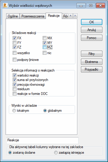

Reakcje - Wartości węzłowe
Po wybraniu karty Reakcje w oknie dialogowym Wybór wielkości węzłowych pojawia się pokazane poniżej okno dialogowe.
Do wyświetlenia można wybrać następujące składowe siły.
Istnieje również możliwość wyświetlania wartości liniowych reakcji dla podpór zdefiniowanych jako liniowe na krawędziach. Wartości reakcji liniowych wyświetlane są w węzłach należących do podpory liniowej na krawędzi. W przypadku pozostałych węzłów podpory wartości będą miały postać N/A. Wartości reakcji liniowych są obliczane jako wartość reakcji węzłowej podzielona przez połowę długości boków elementów dochodzących do węzła. Jednostka reakcji liniowych to siła albo moment na jednostkę długości.
W polu Selekcja informacji o reakcjach zdefiniowane mogą zostać następujące parametry:

Poniżej istnieje możliwość wyboru układu współrzędnych, w którym prezentowane będą otrzymane wartości reakcji (lokalny lub globalny układ współrzędnych).
