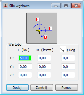

W oknie Węzeł kliknij przycisk (Siła węzłowa).
Zostanie otwarte okno dialogowe Siła węzłowa.
Wpisz wartość obciążenia 50 w polu FX, a następnie kliknij przycisk Dodaj.
Umieść kursor w kolumnie Zastosuj do, a następnie wpisz „2 4”, aby wybrać węzły, w których chcesz zastosować obciążenie siłą węzłową.
Możesz też przejść do obszaru rysunku i przytrzymać klawisz Ctrl, aby wybrać węzły o numerach 2 i 4.
Kliknij przycisk Zastosuj.

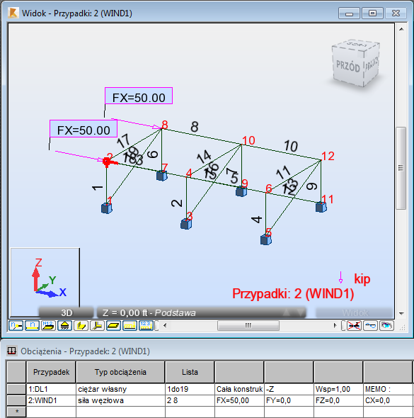

Obciążenie WIATR1 zostanie wyświetlone w obszarze rysunku i w tabeli Obciążenia — Przypadek.
Kliknij przycisk (Wczytaj opisy wartości) w dolnej części obszaru rysunku, aby wyświetlić opisy wartości obciążeń.

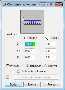

Przejdź do karty Pręt, a następnie kliknij przycisk (Obciążenie jednorodne).
Zostanie otwarte okno dialogowe Obciążenie jednorodne.
Wpisz wartość obciążenia -10 w polu PX, a następnie kliknij przycisk Dodaj.
Umieść kursor w kolumnie Zastosuj do, a następnie wpisz „13 14”, aby wybrać słupy, do których przykładane będzie obciążenie jednorodne.
Możesz też przejść do obszaru rysunku i przytrzymać klawisz Ctrl, aby wybrać kolumny o numerach 13 i 14.

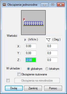

Na karcie Pręt kliknij przycisk (Obciążenie jednorodne).
Wyczyść pole PX, wpisz wartość obciążenia -2 w polu PZ, a następnie kliknij przycisk Dodaj.
Umieść kursor w kolumnie Zastosuj do, a następnie wpisz „6 7 11 12”, aby wybrać słupy, do których przykładane będzie obciążenie jednorodne.
Możesz też przejść do obszaru rysunku i przytrzymać klawisz Ctrl, aby wybrać kolumny o numerach 6, 7, 11 i 12.
Kliknij przycisk Zastosuj, a następnie zamknij okno dialogowe Definicja obciążenia.

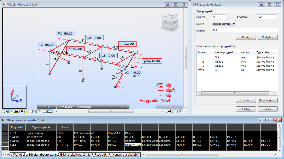

Obciążenie LL1 zostanie wyświetlone w obszarze rysunku i w tabeli Obciążenia — Przypadek.
Na pasku narzędzi Wybór, w polu Wybór przypadków, rozwiń menu Przypadki i wybierz opcję Przypadki proste.
Wszystkie zdefiniowane obciążenia są pokazane poniżej:
Uwaga: Aby zmodyfikować zdefiniowane obciążenia, można użyć tabeli Obciążenia — Przypadki. Na przykład można zmienić typy obciążeń, listę elementów, do których obciążenia są stosowane, i wartości tych obciążeń. Można także użyć tej tabeli, aby dodać do konstrukcji nowe obciążenia.
