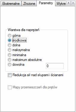

Po wybraniu karty Parametry w oknie dialogowym Przecięcia paneli na ekranie pojawia się pokazane poniżej okno dialogowe, które pozwala użytkownikowi na wybranie warstwy równoległej do powierzchni środkowej konstrukcji powierzchniowej, dla której prezentowane będą wyniki obliczeń.
W tym oknie określone mogą zostać miejsca prezentacji wyników otrzymanych dla powierzchniowych elementów skończonych: w polu Wybór warstwy: górna, środkowa, dolna, maksymalna, minimalna, minimum absolutne lub dowolna (jej współrzędne podawane są w polu edycyjnym znajdującym się obok tego polecenia).
