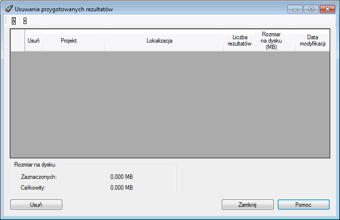

To okno dialogowe umożliwia usunięcie przygotowanych wyników dla prezentacji map w strukturze modele bez używania programu Robot. Obiekty mogą być wyselekcjonowane na dwa sposoby:
- Wybierz menu Start > Programy > Autodesk > Autodesk Robot Structural Analysis Professional 2015 > Narzędzia > Usuń przygotowany wyniki,
- Kliknij przycisk Usuń w oknie dialogowym Właściwości, na karcie Zaawansowane.
Następujące narzędzia są wyświetlane w górnej części okna dialogowego.
- Wybiera wszystkie przygotowane wyniki dostępne na liście.
- Usuwa zaznaczenie ze wszystkich przygotowanych wyników dostępnych na liście.
Tabela zawierająca listę plików z przygotowanymi wynikami dla modeli struktury (plate/shell i struktury pojemnościowe) jest wyświetlana w środkowej części okna dialogowego.
W poniższej tabeli kolumny są dostępne opcje dla plików.
- Usuń - po włączeniu oznacza wyniki do usunięcia.
- Projekt - nazwa pliku, dla których wyniki są przygotowane.
- Położenie - ścieżka katalogu do pliku, dla których wyniki są przygotowane (folder i nazwę pliku).
- Liczba wyników - liczba przygotowanych wyników dla danego pliku.
- Miejsce na dysku twardym i zmodyfikowane - całkowita wielkość pliku oraz data ostatniej modyfikacji plików.
Następujące narzędzia są wyświetlane w dolnej części okna dialogowego.
- Usuń: usuwa wybrane pliki zawierające przygotowane wyniki dla elementów plate/shell i struktur pojemnościowych.
- Informacje dotyczące wpływ wyników na miejsce na dysku (wybrane wyniki i wszystkie wyniki).
