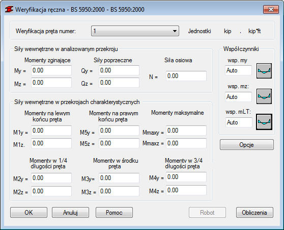

Okno dialogowe Weryfikacja ręczna służy do weryfikacji pręta stalowego względem wartości sił zdefiniowanych przez użytkownika, zgodnie z wymaganiami brytyjskiej normy stalowej BS5950:2000. Po wybraniu polecenia: Projekt Wymiarowanie prętów stalowych — opcje Weryfikacja otwiera się okno dialogowe. Gdy opcja zostanie wybrana, na ekranie pojawia się pokazane poniżej okno.
Aby uruchomić weryfikację elementu konstrukcji poddanej działaniu sił wewnętrznych zdefiniowanych przez użytkownika, należy:
  1. w weryfikacji elementu nie.: pole wybierz element, który ma być sprawdzony
  2. w polu Siły wewnętrzne w analizowanym przekroju wpisać wartości odpowiednich sił wewnętrznych (używane jednostki prezentowane są w prawym, górnym rogu okna dialogowego)
  3. w sekcji Charakterystyka wewnętrznych sił w polu Podaj wartości odpowiednich pomocniczy wewnętrznych sił (jednostki stosowane są wyświetlane w prawym górnym rogu okna dialogowego) wymagane do obliczenia kodu elementu
  4. w polu wartości współczynników określają współczynniki m moment rozkład (naciskając odpowiednią ikonę otwiera okno dialogowe, w którym wartość współczynnika może być zdefiniowana)
  5. wybrać opcje obliczeniowe po naciśnięciu klawisza Opcje
  6. nacisnąć przycisk Obliczenia.
Uwaga: Po wybraniu opcji Obliczenia weryfikacji elementu jest wykonywane, a następnie po jej zakończeniu okno dialogowe prezentacji wyników obliczeń jest wyświetlany.
Obliczenia wykonywane w oknie dialogowym Ręczne Weryfikacja nie uwzględnia pośrednich utwierdzenia zdefiniowane w oknie dialogowym Definicja elementu i traktować elementu jako składnika bez usztywnienia wzdłuż jej długości.
