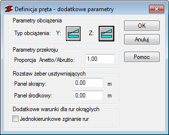

Opcja służy do określenia dodatkowych parametrów normowych typu pręta stalowego. Jest dostępna po naciśnięciu przycisku Więcej znajdującego się w oknie dialogowym Definicja pręta - parametry.
Możliwe są do ustawienia następujące parametry:
Wielkość ta jest brana pod uwagę jedynie w przypadku rozciągania pręta. Jest to współczynnik określający stosunek pola powierzchni przekroju pręta, bez uwzględniania otworów na nity lub śruby (Anetto), do pola powierzchni całkowitej przekroju (Abrutto).
