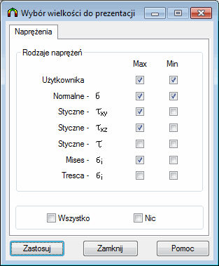

W tabeli Naprężenia konstrukcji przedstawione są wartości naprężeń dla wybranych prętów konstrukcji. Wybór typów naprężeń, jakie pojawiają się w tabeli, dokonywany jest w poniższym oknie dialogowym pojawiającym się na ekranie po wybraniu opcji Kolumny tabeli z menu kontekstowego (prawy przycisk myszy).
Do prezentacji wybrane mogą być minimalne i maksymalne wartości dla wszystkich dostępnych typów naprężeń oraz dla naprężeń użytkownika.
