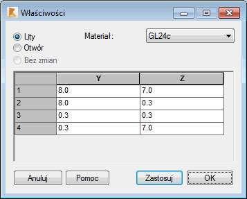

Użyj konturu, aby zdefiniować powierzchnię przekroju lub otwór znajdujący się w zdefiniowanym przekroju (można zdefiniować przekrój betonowy, w którym znajduje się standardowy przekrój stalowy lub aluminiowy). W oknie Właściwości można zdefiniować charakterystyki wybranego konturu. W dolnej części okna prezentowana jest tabela, w której znajdują się współrzędne charakterystycznych punktów konturu.
Jeśli wybrane zostaną kształty różnego typu (np. otwór i kontur), a ma być zmieniany materiał dla konturu, to dostępna staje się opcja Bez zmian. Jej wybranie powoduje, że otwór po dokonaniu zmian materiału pozostanie otworem, a kontur lity nadal będzie konturem.
