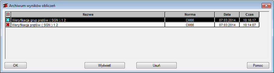

Archiwum wyników obliczeń
Okno dialogowe pokazane na poniższym rysunku jest otwierane po naciśnięciu klawisza Lista znajdującego się w oknie dialogowym Obliczenia. Aby uzyskać dostęp do okna dialogowego, kliknij przycisk Lista w oknie dialogowym Okno dialogowe Obliczenia. Na ekranie pojawia się okno dialogowe pokazane na poniższym rysunku.
Wyniki obliczeń zapisane w archiwum można otworzyć; należy podświetlić linię z nazwą wyniku obliczeń w tabeli, a następnie nacisnąć klawisz Wyświetl. Możliwa jest prezentacja wyników kilku sesji weryfikacji / wymiarowania prętów; należy w powyższym oknie dialogowym podświetlić kilka linii z wynikami - otwarte zostaną odpowiednie okna rezultatów skróconych.
W lewej części tabeli obok nazw wyników obliczeń prezentowane są ikonki informujące o kompatybilności zapisanych wyników z bieżącą konstrukcją. Jeżeli po zapisaniu wyników zmienione zostaną istotne cechy obliczonej konstrukcji, to zapisane wcześniej wyniki stają się nieaktualne; informuje o tym ikona .
Istnieje również możliwość usuwania wyników obliczeń weryfikacji / wymiarowania prętów z archiwum.
Po wyselekcjonowaniu nazw wyników weryfikacji / wymiarowania prętów w tabeli i naciśnięciu klawisza Usuń, odpowiednie wyniki zostaną bezpowrotnie usunięte z archiwum.
Uwaga: Zawartość archiwum obliczeń (weryfikacji / wymiarowania prętów) zapisywana jest z projektem w pliku *.RTD.
