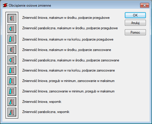

Opcja służy do określenia schematu podparcia i sposobu zmienności sił osiowych działających na analizowany słup stalowy. Proponowane modeli odpowiadają przypadkach opisane w punkcie 6.3.2.2 z SE-A. W zależności od wybranego modelu, element wyboczenie długość Lk zostanie automatycznie obliczona, uwzględniając stosunek min./maks. siły wzdłużne działającego w currently-analyzed Przypadek obciążenia. Opcja jest dostępna po naciśnięciu klawisza Obciążenie osiowe zmienne znajdującego się w oknie dialogowym Schematy wyboczeniowe.
