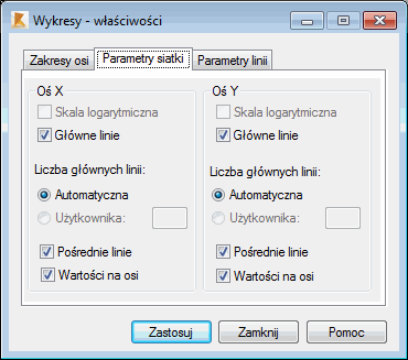

Po wybraniu karty Parametry siatki w oknie dialogowym Wykresy - właściwości na ekranie pojawia się przedstawione poniżej okno dialogowe.
Opcje znajdujące się w tym oknie dialogowym pozwalają na określenie parametrów siatki pomocniczej dla osi X i osi Y prezentowanej na wykresach:
- Skali logarytmiczna - włączanie/wyłączenie skali logarytmicznej dla danej osi
- Główne linie - włączanie/wyłączenie prezentacji głównych osi siatki na wykresach
- Liczba głównych linii siatki - określenie liczby głównych linii prezentowanych na wykresach
- Pośrednie linie - włączanie/wyłączenie prezentacji pośrednich osi siatki na wykresach
- Wartości na osiach - włączanie/wyłączenie wyświetlania wartości współrzędnych na osiach.
