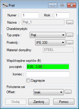

  1. Na pasku menu Pręt wybierz opcję Geometria > (Pręty).
  2. W oknie dialogowym Pręty wartość domyślna w polu Typ pręta jest ustawiona na Pręt, a Przekrój ma wartość IPE 100, jak pokazano poniżej. W taki sam sposób dodaj teraz dwa inne profile.

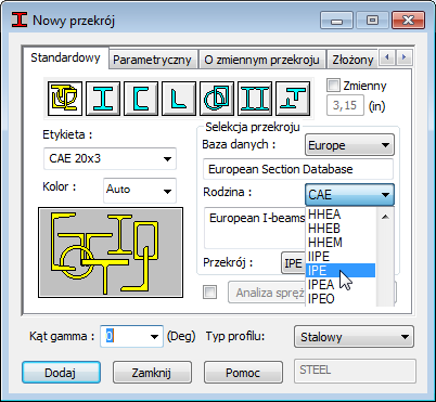

  3. Kliknij przycisk znajdujący się obok profilu pręta.
  4. W oknie dialogowym Nowy profil (jak pokazano poniżej) można podać profile z różnych baz danych i rodzin. Zwróć uwagę, że w dolnej części okna dialogowego pole Typ jest ustawione na Stal. Jest to domyślny materiał przypisywany do nowych profili. Później można zmienić materiał na bardziej odpowiedni.
  5. W obszarze Wybór przekroju upewnij się, że została wybrana baza danych Europa, a następnie wybierz opcję IPE w menu rozwijanym Rodzina, jak pokazano na rysunku poniżej.
  6. W menu rozwijanym Przekrój wybierz IPE 270 i kliknij przycisk Dodaj. Powtórz ten krok i dodaj przekrój IPE 330.
  7. Kliknij przycisk Zamknij.
  8. W oknie dialogowym Pręty sprawdź, czy pole Przekrój ma wartość IPE 330, a następnie przejdź do panelu graficznego i rozpocznij rysowanie słupków. Jeśli trzeba, przesuń okno dialogowe.

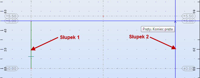

  9. Aby narysować wszystkie słupki, kliknij na osi konstrukcyjnej pierwszy i ostatni węzeł, które zostały zdefiniowane wcześniej.
    Uwaga: Podczas przyciągania punktów do siatki, a nie do węzłów osi konstrukcyjnej, można zmienić Tryb kursora. Na pasku menu Pręt kliknij opcje Narzędzia > (Tryb kursora...). W oknie dialogowym Tryb kursora usuń zaznaczenie opcji Siatka, jak przedstawiono na ilustracji poniżej.

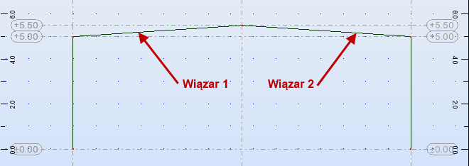

  11. Narysuj znaczniki, klikając węzły, które zostały zdefiniowane przez osie konstrukcji, tak jak pokazano na rysunku poniżej.

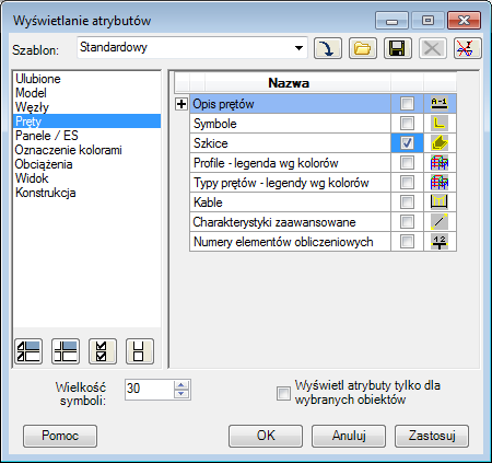

  13. Aby wyświetlić bardziej realistyczną wizualizację konstrukcji, wybierz opcję Widok > (Wyświetl).
  14. W oknie dialogowym Wyświetl wybierz z listy obiektów opcję Pręty, a następnie z listy atrybutów wybierz opcję Szkice, jak pokazano na rysunku poniżej.

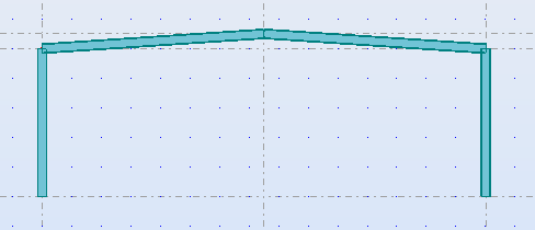

  15. Kliknij przycisk OK. Zostanie wyświetlony bardziej realistyczny widok, jak pokazano poniżej.
    Uwaga: Można również szybko zmienić kształt profilu za pomocą przycisku (Szkice) na pasku sterowania widokami.
