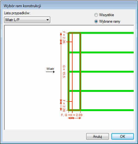

Okno dialogowe Wybór ram konstrukcji pojawia się na ekranie po kliknięciu przycisku Generuj znajdującego się w oknie dialogowym Obciążenia klimatyczne — norma DTR.
W tym oknie dialogowym po wybraniu z listy przypadków obciążeniowych jednego z przypadków obciążenia wiatrem prezentowane będą strefy oddziaływań wiatru dotyczące wybranego przypadku: A, B, B’, C, D, E itd.
Obciążenia klimatyczne mogą być generowane na dwa sposoby:
- Dla wszystkich ram zdefiniowanych w konstrukcji (wybrano opcję Wszystkie). Obciążenia wiatrem są generowane na wszystkich ramach konstrukcji w zależności od usytuowania poszczególnych ram.
- Dla wybranych ram konstrukcji (zaznaczono opcję Wybrane ramy). Wszystkie obciążenia wiatrem zostaną wygenerowane na wskazanych w powyższym oknie dialogowym ramach; aby wybrać ramę, należy kliknąć lewym pryzciskiem myszki w pobliżu linii oznaczającej ramę konstrukcji - po wybraniu ramy kolor linii symbolizującej jej położenie na rysunku zostanie zmieniony na czerwony.
