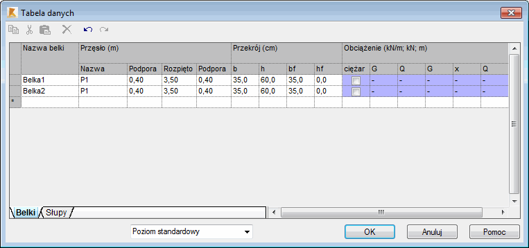

Należy nacisnąć
(Tabelę danych) lub wybrać Analiza > Dane definiujące proste elementy konstrukcji żelbetowej (belki, słupy).
Głównym celem opcji jest stworzenie możliwości szybkiej definicji dowolnej ilości elementów belkowych i słupowych wraz z obciążeniami, a następnie ich przeliczenie. Okno do definicji elementów podzielone jest na dwie części: zakładki Belki i Słupy. Okno do definicji elementów podzielone jest na dwie części: zakładki Belki i Słupy.
Ikony znajdujące się w górnej części okna dialogowego wykonują typowe operacje edycji, takie jak: kopiowanie, wklejanie, wycinanie, cofanie i powtarzanie.
Aby skopiować, wybierz cały zapis (lub kilka zapisów) i kliknij opcję Kopiuj. Możliwe jest wykonanie operacji wklejania.
Po zdefiniowaniu wszystkich elementów w tabeli należy wpisać lub wybrać nazwę poziomu (pole w dolnej części okna dialogowego), na który mają być zapisane.
Po naciśnięciu klawisza OK następuje zapis i załadowanie listy utworzonych elementów.
