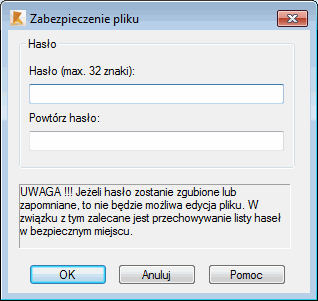

Zabezpieczenie pliku hasłem
Opcja służy do blokowania dostępu do pliku *.rtd w przypadku wysyłania pliku z wynikami do weryfikacji lub przeglądania przez klienta. Opcja dostępna jest z menu poprzez wybranie polecenia Narzędzia / Zabezpieczenie hasłem.
Hasło może zawierać dowolną kombinację liter i cyfr; hasło nie może przekraczać 32 znaków.
Podane hasło dla pliku programu Robot należy przechowywać w bezpiecznym miejscu. Jeżeli hasło zostanie zapomniane, to otwarcie pliku nie będzie możliwe.
