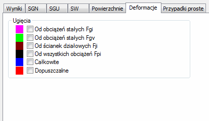

Po wybraniu opcji Wykresy i wyborze karty Deformacje na ekranie pojawia się pokazane poniżej okno.
Uwaga: Oznaczenia prezentowane w powyższym oknie dialogowym zależą od wybranej normy wymiarowania elementów konstrukcji żelbetowych.
W powyższym oknie dialogowym wybrane mogą zostać do prezentacji następujące wielkości:
w polu Ugięcia
- Od obciążeń stałych Fgi (ugięcie krótkotrwałe)
- Od obciążeń stałych Fgv (ugięcie długotrwałe)
- Od ścianek działowych Fji (ugięcie krótkotrwałe wywołane obciążeniem stałym przyłożonym w chwili montażu ścianek działowych)
- Od wszystkich obciążeń Fpi (ugięcie krótkotrwałe wywołane ogółem obciążeń - stałymi i zmiennymi - przenoszonymi przez rozpatrywany element)
- Całkowite F = Fgv – Fji + Fpi - Fgi
w polu Odkształcenia dla SGN
- Pręty rozciągane
- Pręty ściskane
- Beton
w polu Odkształcenia dla SGU
- Pręty rozciągane
- Pręty ściskane
- Beton
Uwaga: Obok każdej z wymienionych wielkości prezentowany jest kolor, za pomocą którego na wykresie przedstawiana będzie wybrana wielkość.
Uwaga: Jeżeli w oknie dialogowym Opcje obliczeniowe (karta Ogólne, okno dialogowe
Zaawansowane) włączona zostanie opcja Wyświetlanie wykresów dla wszystkich kombinacji, to wyświetlenie będzie możliwe zarówno dla obwiedni, jak również dla każdej kombinacji obciążeń z osobna.
