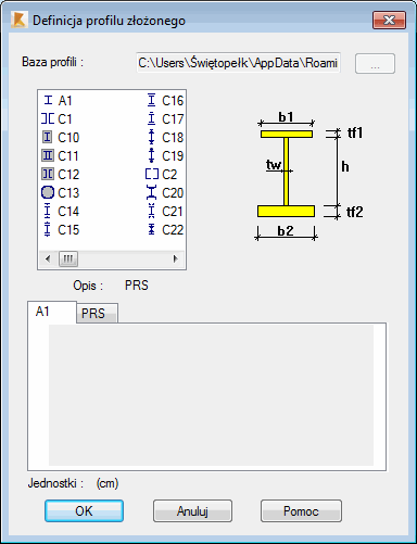

Definicja przekroju złożonego
Opcja umożliwia użytkownikowi zdefiniowanie przekroju złożonego. Podając odpowiednie wymiary dla wybranego typu przekroju, w łatwy sposób można zdefiniować dość przekrój złożony.
Opcja dostępna jest:
  1. wybranie polecenia Narzędzia > Definicja przekroju
  2. wybranie opcji Plik > Nowy przekrój > Baza przekrojów pełnych. lub kliknięcie ikony na pasku narzędziowym.
Po wybraniu tej opcji na ekranie pojawia się okno dialogowe Definicja profilu złożonego.
Użytkownik może wczytać do modułu Definicja przekroju odpowiedni przekrój z aktywnej bazy przekrojów, która jest prezentowana w górnej części okna dialogowego. Środkowa część okna dialogowego jest podzielona na trzy części:
Aby wczytać przekrój do modułu Definicja przekroju, należy:
  1. Przejść na ekran Definicja przekroju.
  2. W oknie Definicja przekroju złożonego wybrać typ rodziny (np.C1).
  3. Na odpowiednich kartach zdefiniować parametry przekroju (takie jak wymiary i materiał). Liczba parametrów zależy od typu wybranego przekroju złożonego.
  4. Kliknąć przycisk OK.
