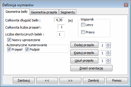

Geometria belki
W przypadku belek żelbetowych po wyborze tej zakładki w oknie dialogowym Definicja wymiarów na ekranie pojawia się pokazane poniżej okno.
W module ław fundamentowych okno definicji geometrii różni się opcjami dostępnymi w dolnej części okna dialogowego.
W oknach dialogowych przedstawionych powyżej podana może zostać nazwa projektowanej belki/ławy/belki-ściany oraz określone mogą być podstawowe informacje dotyczące geometrii całej belki/ławy/belki-ściany: całkowita długość belki/ławy i całkowita liczba przęseł.
Do projektowanej belki/ławy dodane mogą zostać również wsporniki: lewy i prawy.
W prawej, dolnej części okna dialogowego znajdują się trzy następujące klawisze: Dodaj przęsło, Kopiuj przęsło i Usuń przęsło.
W dolnej części okna dialogowego znajduje się klawisz Zmień orientację; naciśnięcie tego klawisza powoduje zmianę kierunku belki żelbetowej (początek belki staje się jej końcem, a koniec początkiem).
W dolnej części okna znajdują się pola wyboru umożliwiające włączenie automatycznej numeracji podpór i przęseł. Jeżeli te opcje zostaną włączone, to program automatycznie nada nazwy kolejnym definiowanym przęsłom i podporom; jeśli opcje nie zostaną włączone, to użytkownik może nadać własne nazwy przęsłom/podporom na zakładce Geometria przęsła.
Opcja Ława pod ścianą dostępna w oknie dialogowym dla ław fundamentowych pozwala użytkownikowi na zdefiniowanie wymiarów ściany opartej na ławie. W przypadku zdefiniowania ściany na całej długości ławy, nie ma konieczności sprawdzania warunku nośności na zginanie ławy.
