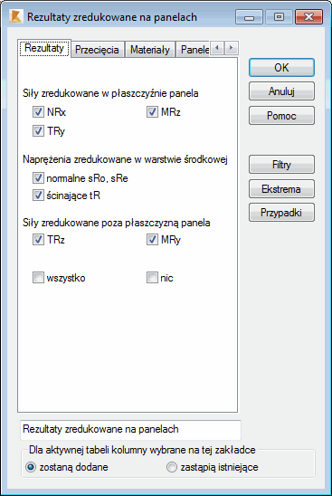

Wyniki
Po wybraniu zakładki Rezultaty w oknie dialogowym Kolumny można dokonać wyboru wielkości do prezentacji.
Wyniki w tabelach są przedstawione w identyczny sposób jak w innych tabelach (np. tabelach reakcji, przemieszczeń, sił itd.) Nagłówek pierwszej kolumny zawiera, w zależności od przypadku, wybrane obciążenia:
Opis przekrojów wykonany jest w odniesieniu do numerów N1, N2, N3 i N4 głównych węzłów paneli.
Dla przekrojów 1, 3, 4 i 6 opisami są N1-N4, N2-N3, N1-N2 i N3-N4.
Dla przekrojów 2 i 5 opisami są N1~N2-N3~N4 i N1~N4-N2~N3.
