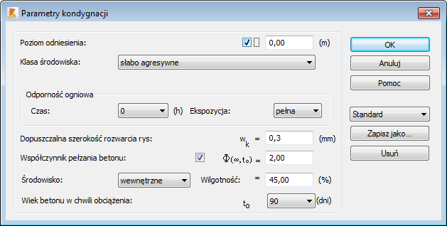

Okno dialogowe Parametry kondygnacji (norma BS 8110)
Okno dialogowe Parametry kondygnacji umożliwia zdefiniowanie parametrów charakteryzujących wybraną kondygnację zgodnie z normą brytyjską (BS 8110).

Opcje służące do opisu kondygnacji:
  • Poziom odniesienia — poziom górnej powierzchni belki; jest to parametr dodatkowy, który będzie się pojawiał na rysunku belki.
  • Klasa środowiska — parametr używany do sprawdzania wymaganej otuliny
  • Odporność ogniowa — parametry używane do sprawdzenia minimalnych wymiarów elementu oraz wymaganej otuliny:
    • Czas(0, 1/2, 1, 3/2, 2, 3, 4)
    • Eksponowane (w pełni, 50% jedna powierzchnia)
  • Dopuszczalna szerokość rozwarcia rys — parametr używany przy sprawdzaniu stanu granicznego rozwarcia rys; jest on bezpośrednio związany z opcją Korekta zarysowania poprzez zwiększenie powierzchni zbrojenia znajdującej się w oknie dialogowym Opcje obliczeniowe.
  • Współczynnik pełzania — parametr używany do automatycznych obliczeń współczynnika pełzania.
  • Agresywność i Wilgotność — dwie zależne od siebie wielkości — agresywność jest parametrem używanym do automatycznego obliczenia wilgotności,
  • Wiek betonu w chwili obciążenia — parametr używany w obliczeniach ugięcia długotrwałego.
Uwaga: Trzy pierwsze opcje dotyczą zarówno belek, jak i słupów żelbetowych; pozostałe są używane tylko w przypadku belek żelbetowych.
Opcja Zapisz jako umożliwia ponowne użycie zestawu parametrów kondygnacji. Zestaw jest zapisywany w bieżącym katalogu użytkownika. Można ponownie wykorzystać ten zestaw dla innego elementu w oknie dialogowym Parametry kondygnacji lub przypisać do wybranego elementu (lub wybranych elementów tego samego typu) w oknie dialogowym Inspektor składników żelbetowych.
Opcja Usuń umożliwia usunięcie wybranego zestawu parametrów kondygnacji.
