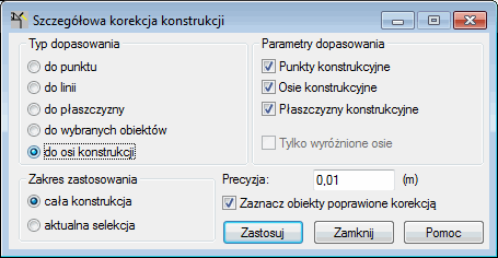

Opcja pozwalająca na poprawę geometrii zdefiniowanej konstrukcji. Opcja dostępna jest z menu poprzez wybranie polecenia Edycja / Szczegółowa korekcja konstrukcji.
Konstrukcje utworzone w programie Robot lub wczytane z plików np. o rozszerzeniach *.dxf lub *.igs mogą wymagać pewnych modyfikacji (przykładowo przesunięcie węzłów w inne położenie). Służy temu opcja Szczegółowa korekcja konstrukcji.
Uwaga: Jeżeli wczytywana jest geometria konstrukcji zapisana w plikach o formatach *.dxf lub *.igs, to wszystkie charakterystyki (materiałowe i przekrojów prętów) oraz definicja obciążeń muszą być dodatkowo zdefiniowane w programie Robot. Te parametry nie są zapisywane w zbiorach o formatach DXF lub IGES.
Opcje znajdujące się w powyższym oknie dialogowym pozwalają na zmianę położenia węzłów konstrukcji lub punktów charakterystycznych obiektów konstrukcji (np. wierzchołków konturu płyty, punktów definiujących łuk, punktów definiujących stożek itp.). Węzły lub punkty charakterystyczne obiektów konstrukcji mogą zostać przemieszczone (dopasowane) do:
- punktu - w polu Parametry dopasowania podane muszą być współrzędne punktu, do którego przemieszczony ma zostać węzeł
- linii - w polu Parametry dopasowania podane muszą być współrzędne dwóch punktów definiujących linię; węzły zostaną przemieszczone (zrzutowane) na zdefiniowaną linię
- płaszczyzny - w polu Parametry dopasowania podane muszą być współrzędne trzech punktów definiujących płaszczyznę; węzły zostaną przemieszczone (zrzutowane) na zdefiniowaną płaszczyznę
- wybranych obiektów, takich jak: węzły konstrukcji lub pręty, panele, obiekty (węzły zostaną przemieszczone na linie charakterystyczne obiektów).
W przypadku gdy chcemy przeprowadzić dopasowanie części konstrukcji do wybranych obiektów konstrukcji, należy:
- Wybrać Typ dopasowania do wybranych obiektów
- Po czym w polu Parametry dopasowania wpisać (wybrać na widoku graficznym) węzły lub pręty/panele/obiekty, do których zostaną przemieszczone węzły/punkty charakterystyczne.
- Następnie w polu Zakres zastosowania należy wybrać opcję Aktualna selekcja i na widoku graficznym wybrać tę część konstrukcji, która ma zostać poprawiona.
Uwaga: W przypadku gdy najpierw wybrany zostanie Zakres zastosowania: aktualna selekcja, a później określone zostaną Parametry dopasowania przed zaznaczaniem obiektów do aktualnej selekcji, należy w menu kontekstowym wybrać opcję Zaznacz. W przeciwnym razie zaznaczane obiekty zostaną dodane do pola znajdującego się w polu Parametry dopasowania.
- do zdefiniowanych osi konstrukcji; w polu Parametry dopasowania istnieją wtedy trzy możliwości: węzły mogą zostać przemieszczone do węzłów stanowiących przecięcia osi konstrukcji, do osi konstrukcji oraz do płaszczyzn wyznaczonych przez osie konstrukcji.
W dolnej części okna dialogowego znajdują się dwie opcje: cała konstrukcja lub aktualna selekcja. Oznaczają one zakres przeprowadzania operacji korekcji konstrukcji. Dodatkowo określona może zostać precyzja - wartość odległości definiująca zakres, w którym dokonywane będą poprawki dla konstrukcji (korekty konstrukcji będą dokonane tylko wtedy, gdy odległość jest mniejsza od "precyzji"). Jeżeli włączona jest opcja Zaznacz obiekty poprawione korekcją, to po dokonaniu poprawy modelu konstrukcji na ekranie graficznym wybrane zostaną te obiekty (pręty, panele, itp.), których geometria została zmieniona.
Aby dokonać korekty konstrukcji, należy:
- wybrać typ dopasowania konstrukcji
- w zależności od typu dopasowania określić parametry dopasowania (określić punkt, linię lub płaszczyznę, do których przemieszczane będą węzły/punkty charakterystyczne konstrukcji)
- określić, czy korekta dotyczyć będzie całej konstrukcji, czy tylko wybranych elementów konstrukcji
- zdefiniować wartość precyzji
- kliknąć przycisk Zastosuj.
