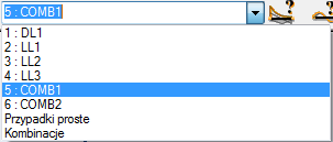

  2. Na pasku narzędzi wyboru, w oknie Wybór przypadków, rozwiń menu rozwijane Przypadki i wybierz opcję 5: COMB1.

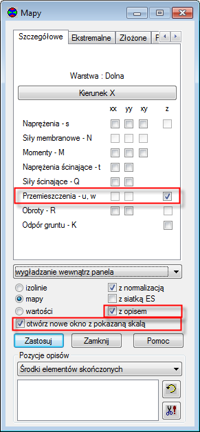

  4. Na karcie Szczegółowe wybierz opcję Przemieszczenia -u, w: z.
  5. W dolnej części okna dialogowego Mapy wybierz następujące opcje:
    • Z opisem,
    • Otwórz nowe okno z pokazaną skalą.
  6. Kliknij przycisk Zastosuj.

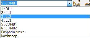

  9. Na pasku narzędzi Wybór, w polu Wybór przypadków, rozwiń menu Przypadki i wybierz opcję 3: LL2.

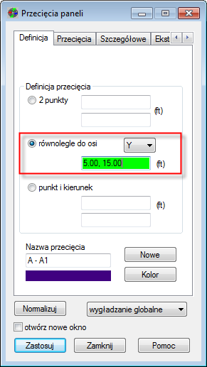

  11. Na karcie Definicja wybierz opcję Równoległe do osi Y, a następnie wpisz współrzędne:
    • (5.00, 15.00).

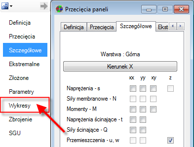

  12. Przejdź do karty Szczegółowe i wybierz opcję Przemieszczenia - u, w: z.

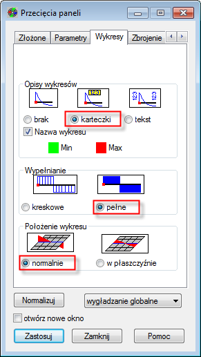

  13. Przejdź do karty Wykresy, a następnie wybierz następujące opcje:
    • Opisy wykresów: karteczki,
    • Wypełnienie: pełne,
    • Położenie wykresu: normalnie.
    Wskazówka: Możesz przejść do karty Wykresy bez konieczności przewijania kart. Umieść wskaźnik myszy nad strzałką w pobliżu lewego górnego rogu okna dialogowego, aby wyświetlić listę kart.
