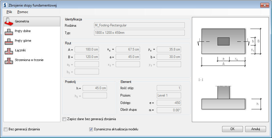

Zbrojenie stóp fundamentowych — rozszerzenie uruchamiane w programie Autodesk® Revit®.
Parametry geometrii stopy fundamentowej obejmują:
Dopuszczalne kształty stopy fundamentowej i słupa:
pojedynczy prostokąt,
dwa prostokąty,
trapezowa, Jeśli opcja Zapisz dane bez generacji zbrojenia nie jest zaznaczona, pręty zbrojeniowe są generowane i wyświetlane w programie Autodesk® Revit®. Jeśli ta opcja jest wybrana, dane zbrojenia są generowane (i mogą być użyte po ponownym uruchomieniu rozszerzenia), ale pręty zbrojeniowe nie mogą być wyświetlone w programie Autodesk® Revit®.

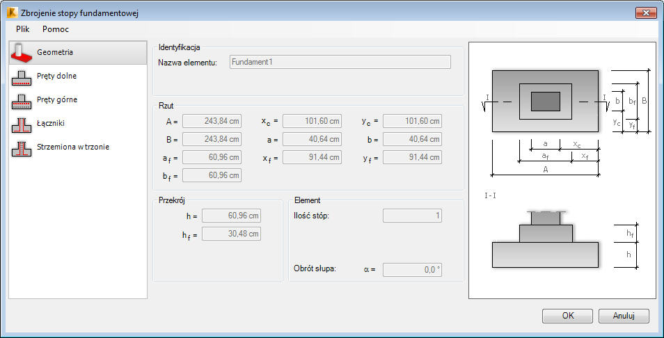

Zbrojenie stóp fundamentowych — rozszerzenie uruchamiane w programie Autodesk Robot Structural Analysis 2015.
Należy określić następujące dane w górnej części okna dialogowego:

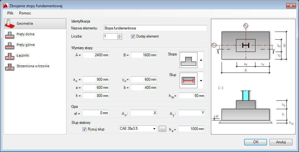

Zbrojenie stóp fundamentowych — rozszerzenie uruchamiane w programie Autodesk® AutoCAD® Structural Detailing 2015 – Zbrojenie.
prostokątna,
trapezowa,
o prostokątnym przekroju poprzecznym,
o okrągłym przekroju poprzecznym,
słup stalowy. Po wybraniu opcji Dodaj element pręty (lub siatki) zbrojeniowe są grupowane w jeden element podczas generowania zbrojenia stopy fundamentowej. Nazwa tego elementu (podana w polu Nazwa elementu) jest dodawana w zakładce Model okna dialogowego Inspektor obiektów w programie Autodesk® AutoCAD® Structural Detailing 2015 – Zbrojenie.
Po określeniu geometrii stopy fundamentowej należy podać wartości wymiarów stopy i trzonu słupa dochodzącego. Schematyczny rysunek stopy zmienia się w zależności od wybranego kształtu stopy i słupa.
Ponadto można określić następujące parametry:
Opcje w polu Słup stalowy są dostępne po wybraniu słupa stalowego. Opcja Rysuj słup umożliwia uwzględnienie słupa stalowego w wybranym przekroju na rysunku stopy fundamentowej. Długość słupa stalowego jest określona w polu hs.
