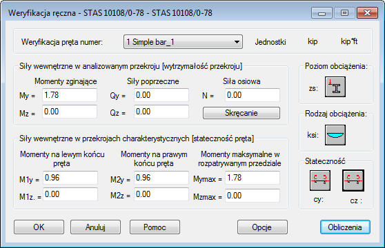

Opcje w oknie dialogowym Weryfikacja manualna umożliwiają ręczną weryfikację pręta stalowego dla wartości siły zdefiniowanej przez użytkownika, zgodnie z wymaganiami rumuńskiej normy stalowej STAS 10108/0-78. To okno dialogowe jest uruchamiane przez następujące polecenie: Analiza > Wymiarowanie konstrukcji pręta > Wymiarowanie prętów stalowych \ aluminiowych > Obliczenia ręczne. Następnie na ekranie pojawi się okno dialogowe zaprezentowane niżej.
Aby uruchomić weryfikację pręta konstrukcyjnego, podporządkowanego działaniu wewnętrznych sił, zdefiniowanych przez użytkownika, wykonaj poniższe kroki:
  1. w Weryfikacji prętu nr pole wybierz pręt, który ma być sprawdzony
  2. w polu Siły wewnętrzne w analizowanym przekroju wpisać wartości odpowiednich sił wewnętrznych (używane jednostki prezentowane są w prawym, górnym rogu okna dialogowego)
  3. po naciśnięciu przycisku Skręcanie, zdefiniuj siły wymiarujące, wynikające z analizy skręcania
  4. w siłach wewnętrznych w polu charakterystycznych przekrojów poprzecznych podaj wartości odpowiednich wewnętrznych sił na lewym i prawym końcu pręta i wzdłuż długości pręta (jednostki używane są prezentowane w prawym górnym rogu okna dialogowego)
  5. określ poziom obciążenia, typ obciążenia i wzory rozkładu momentów zginających (naciskając odpowiednie ikony, co powoduje otwarcie okna dialogowe)
  6. po naciśnięciu przycisku Opcje wybierz opcje obliczeń
  7. nacisnąć przycisk Obliczenia.
Po naciśnięciu przycisku Obliczenia, program przeprowadzi weryfikację pręta, a następnie, gdy jest ona ukończona, okno dialogowe prezentujące wyniki obliczeń będzie wyświetlane na ekranie.
Uwaga: W obliczeniach przeprowadzanych w oknie Ręczna weryfikacja stężenia wewnętrzne zdefiniowane w oknie Definicja pręta nie są brane pod uwagę i pręt jest traktowany jak nieposiadający stężeń na całej długości.
