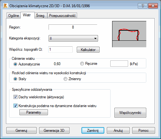

Po otwarciu okna dialogowego Obciążenia klimatyczne i kliknięciu karty Wiatr pojawia się przedstawione poniżej okno.
Powyższe okno podzielone zostało na kilka pól, które zawierają pewne grupy opcji. W górnej części okna znajduje się pole Region, zawierające listę regionów dostępnych dla normy klimatycznej. Dodatkowo, można określić wartości Kategoria ekspozycji i Współczynnik topografii.
Wartość współczynnika topograficznego Ct może zostać obliczona w oknie dialogowym Współczynnik topografii Ct na podstawie wartości następujących wielkości: położenie konstrukcji względem zbocza (na grzbiecie, na stoku), wysokość budynku, wysokość i spadek zbocza itp. Okno dialogowe Współczynnik topografii Ct może zostać otwarte po naciśnięciu klawisza Kalkulator. Po kliknięciu przycisku Kalkulator otwiera się okno dialogowe Współczynnik topografii Ct.
W polu Ciśnienie wiatru znajdują się następujące opcje:
W polu Rozkład ciśnienia wiatru wzdłuż wysokości konstrukcji znajdują się następujące opcje:
W polu Specyficzne oddziaływania znajdują się następujące opcje:
Kliknięcie przycisku Współczynniki otwiera okno dialogowe pozwalające określić współczynniki dla obciążenia wiatrem.
